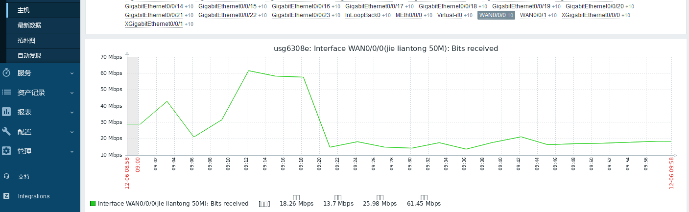

交换机配置snmp,完了搭建一套开源的zabbix服务,通过zabbix纳管交换机,可以查看交换机每个端口的流量,包括最大值,最小值,均值,还有一个周期内的流量情况
