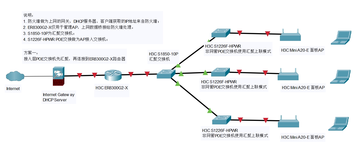

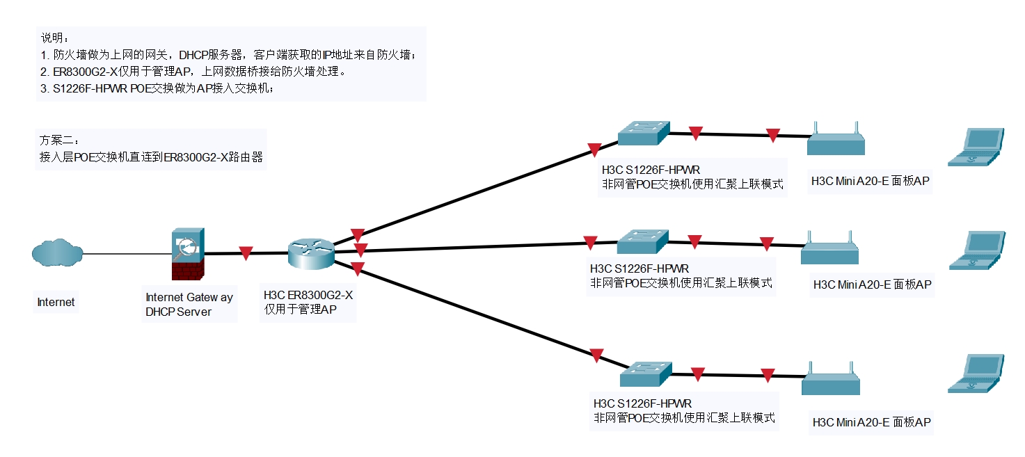

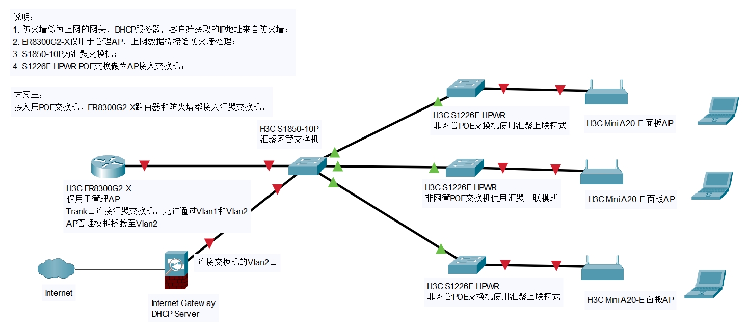

组网方案见下图:
方案一:接入层POE交换机先接入汇聚交换机,再接入ER8300G2-X路由器的Lan口。
方案二:接入层POE交换机直接接入ER8300G2-X路由器的Lan口。
方案三:接入层POE交换机、ER8300G2-X路由器和防火墙都接入汇聚交换机,终端数据经过:AP - POE交换机 - 汇聚交换机 - 路由器 - 汇聚交换机 - 防火墙 - 互联网。
问题:
1. 三种方案哪一种效率更高?
2. ER8300G2-X路由器是否支持包转发功能?如果支持,方案三的终端数据经过是否可以为:AP - POE交换机 - 汇聚交换机 - 防火墙 - 互联网。
1. 防火墙做为上网的网关,DHCP服务器,客户端获取的IP地址来自防火墙;
2. ER8300G2-X仅用于管理AP,上网数据桥接给防火墙处理。
3. S1226F-HPWR POE交换做为AP接入交换机;

看需求,省成本和效率最高的就是路由器下面挂几个POE交换机,无线控制器也挂在路由器lan口;如果重安全可以加台防火墙透明部署在出口
那就方案二啊

ER8300路由器仅用于管理AP,数据桥接到Vlan2,相当于ER8300就是无线控制器,设备都是现成的,不存在省成本的问题。我现在就想三个方案哪个效率会更高些。

方案三,业务流量是AP - POE交换机 - 汇聚交换机 - 防火墙 - 互联网这样走的
ER8300路由器仅用于管理AP,数据桥接到Vlan2,我不太明白,方案三的接线方式,数据流不会经过ER8300这个路由器,再回到汇聚交换,然后再走到防火墙吗?业务数据可以AP - POE交换机 - 汇聚交换机 - 防火墙吗?因为汇聚交换机接POE交换机的端口是默认Vlan 1,而防火墙是接在汇聚交换机的Vlan2端口的,在汇聚交换机上,Vlan 1AP过来的数据不能直接到Vlan2上不是吗?
zhiliao_TTy7u6 发表时间:2023-12-06 更多>>
