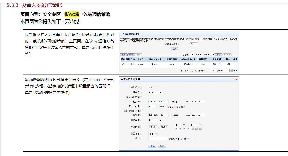

H3C ER8300G-2X 已经开启了NAT,防火墙中的入站通信策略为禁止,如何禁止指定IP入站访问
参考一下这个。
https://www.h3c.com/cn/d_202103/1390789_30005_0.htm#_Toc65230493
粉丝:91人 关注:11人
策略可以指定源目地址的
粉丝:20人 关注:9人
可以配置防火墙出入站规则限制。

9.3.3  设置入站通信策略
页面向导:安全专区→防火墙→入站通信策略
本页面为您提供如下主要功能:
设置报文在入站方向上未匹配任何您预先设定的规则时,系统所采取的策略(主页面。在“入站通信缺省策略”下拉框中选择指定的方式,单击<应用>按钮生效)
添加匹配规则来控制指定的报文(在主页面上单击<新增>按钮,在弹出的对话框中设置相应的匹配项,单击<增加>按钮完成操作)
页面中关键项的含义如下表所示。
表9-2 页面关键项描述
页面关键项
描述
入站通信缺省策略
·     “禁止”:禁止外网主动发起的访问报文通过
·     “允许”:允许外网主动发起的访问报文通过
说明
·     当路由器工作于NAT模式下时(即开启了NAT功能),入站通信缺省策略不允许配置,且仅为“禁止”;当路由器工作于路由模式下时(即关闭了NAT功能),入站通信缺省策略才允许选择配置,且缺省情况下为“允许”
·     当缺省策略是“禁止”时,您手动添加的策略即为“允许”,反之亦然
·     缺省策略更改后,所有已配置的出站通信策略将会被清空,且仅对新建立的访问连接生效
·     当您手动添加了入站通信策略后,路由器会优先根据该策略对主机进行访问控制,如果未匹配手动添加的策略,则遵循缺省策略
源接口
设置报文的来源接口,即可以对从某一WAN侧接口收到的报文进行控制
起始IP/结束IP(源IP地址范围)
输入需要匹配的报文的源IP地址段
说明
·     起始IP地址不能大于结束IP地址
·     如果无需匹配报文的源IP地址,您可以将起始IP地址设置为0.0.0.0,结束IP地址设置为255.255.255.255
源端口范围
输入需要匹配的报文的源端口范围
说明
如果无需匹配报文的源端口号,您可以将其设置为1~65535
目的IP地址(目的IP地址范围)
输入需要匹配的报文的目的IP地址
说明
当路由器工作于NAT模式下时(即开启了NAT功能),仅允许设置单个目的IP地址;当路由器工作于路由模式下时(即关闭了NAT功能),允许设置目的IP地址范围
服务类型
选择因特网中的主机访问局域网资源的服务类型
说明
缺省情况下,系统预定义了常用的服务类型。如果您需要自定义服务类型,相关操作请参见“9.3.4  设置服务类型”
生效时间
设置此新增规则的生效时间
说明
生效时间需要您指定具体的时间段,比如:某天的某个时间段
是否启用
在下拉列表框中选择“启用”,表示此匹配策略生效;选择“禁用”,表示此匹配策略不生效
描述
对此新增规则进行简单的描述
