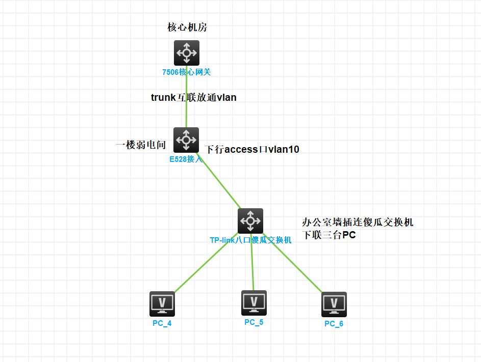

接入下面连pc可以通。
接入下面再连一个tp-link的小交换机傻瓜的那种,再连PC,PC通不了网关,傻瓜交换机下面的三台PC也不互通了,但是把E528到傻瓜交换机的线拔了,傻瓜交换机下面三台PC就可以互访
bpdu保护、边缘端口、stp、端口类型都已经更改尝试过,都没有解决问题

看表项有没有,如果有,流统做下看下丢包设备
这个接口下没学习到arp

把生成树关了试试
已经尝试了,没有效果

傻瓜交换机是不是有指定的上联接口,上连交换机只能接固定的wu
所有接口都测试了,还是不行
