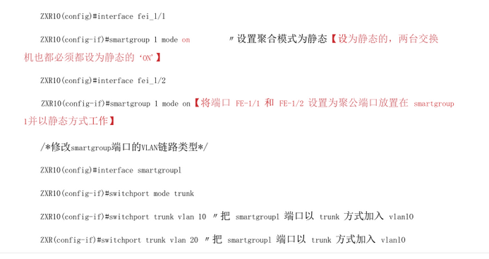

V5 交换机二层链路聚合配置方法(命令行版)
粉丝:5人 关注:4人
你是要链路聚合,还是路由聚合,路由聚合在路由协议里面,链路聚合华三和中兴可以对接的,要统一模式,手动还是动态聚合,两边统一就行。中兴静态聚合配置参考如下图
