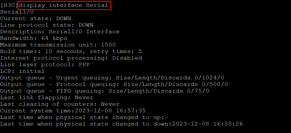

通过命令行界面,您可以使用display interface serial命令来查看serial口的状态,包括速率、带宽、负载等信息。您可以参考这个文档中的“路由器实验之Serial接口的静态路由配置”部分,了解如何使用serial口进行路由器之间的连接和配置。
粉丝:19人 关注:5人
命令 dis int s1/0
信息中有个bandwith之类的,就是带宽,这种带宽默认64K,就看你连接的E1专线是多少兆了。 一般电力用的是2M
