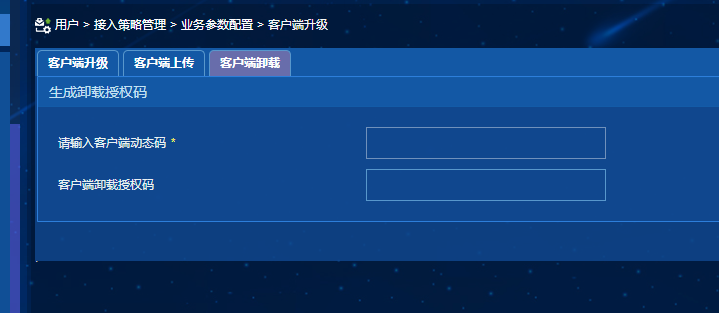

客户端卸载时生成的随机数在哪里可以换取出来密码
2023-12-11提问
  • 0收藏,1974浏览
试试这个
https://zhiliao.h3c.com/Theme/details/5000
1、将新的密码通过iMC下发到客户端
打开 用户》接入策略管理》业务参数配置》系统参数配置页签,填写“客户端保护密码”,点击“确定”。iNode客户端重新上线一次,新的密码便会下发。
2、将C://Program Files/Common Files/iNode文件夹下的Secure Client文件夹反馈给H3C技术支持人员
方法一:将新的密码通过iMC下发到客户端
客户端保护密码:该参数与iNode管理中心的客户端密码保护功能共同决定了iNode客户端的保护密码。具体如下:
(1)在iNode管理中心定制客户端时未定制密码保护功能,则本参数配置的密码无效,iNode客户端没有保护密码。
(2)在iNode管理中心定制客户端时定制了客户端密码保护功能且本参数配置了密码,则iNode客户端认证通过前,定制客户端时配置的缺省保护密码生效;iNode客户端认证成功后,本参数配置的密码生效。
(3)在iNode管理中心定制客户端时定制了客户端密码保护功能且本参数一直为空,则定制客户端时配置的缺省保护密码生效。
(4)在iNode管理中心定制客户端时定制了客户端密码保护功能且本参数配置了密码后又重新配置为空,则客户端保护密码以最后一次生效的密码为准。密码的生效规则请参见(2)。
(5)使用该特性时必须启用策略服务器。
注意:管理员需要记得所有的密码历史,因为可能存在有些客户端从来没有上线,本地存在的密码还是以前的防卸载密码。
方法二、将C://Program Files/Common Files/iNode文件夹下的Secure Client文件夹反馈给H3C技术支持人员,由研发解析出密码再反馈给客户。
