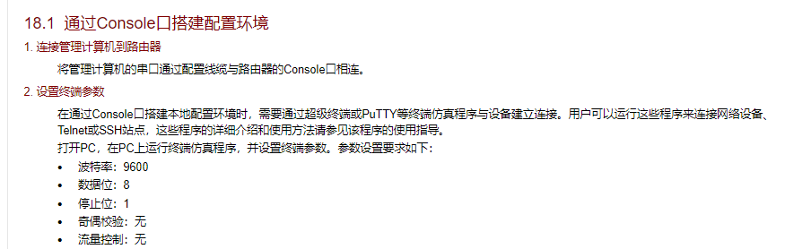

如果你无法通过web界面登录路由器,你可以通过console口连接路由器,进行配置或恢复出厂设置。console口连接路由器的方法如下34:
  • 准备一根console线,一端是RJ-45水晶头(网口),一端是DB-9的串口(9针头)。
  • 将console线的RJ-45一端连到路由器的console口上,将console线的DB-9一端接到要对路由器进行配置的电脑或终端的串口上。
  • 在电脑上运行终端仿-真程序(如超级终端、SecureCRT、Xshell、PuTTY等),设置串口参数为:波特率9600,数据位8,奇偶校验无,停止位1,流量控制无。
  • 在终端仿-真程序中,输入用户名和密码(缺省均为admin,区分大小写),登录路由器的命令行界面。
  • 在路由器的命令行界面,你可以进行配置或恢复出厂设置。恢复出厂设置的命令是restore default,执行后需要重启路由器。

console没有密码 ,直接连接就可以:
