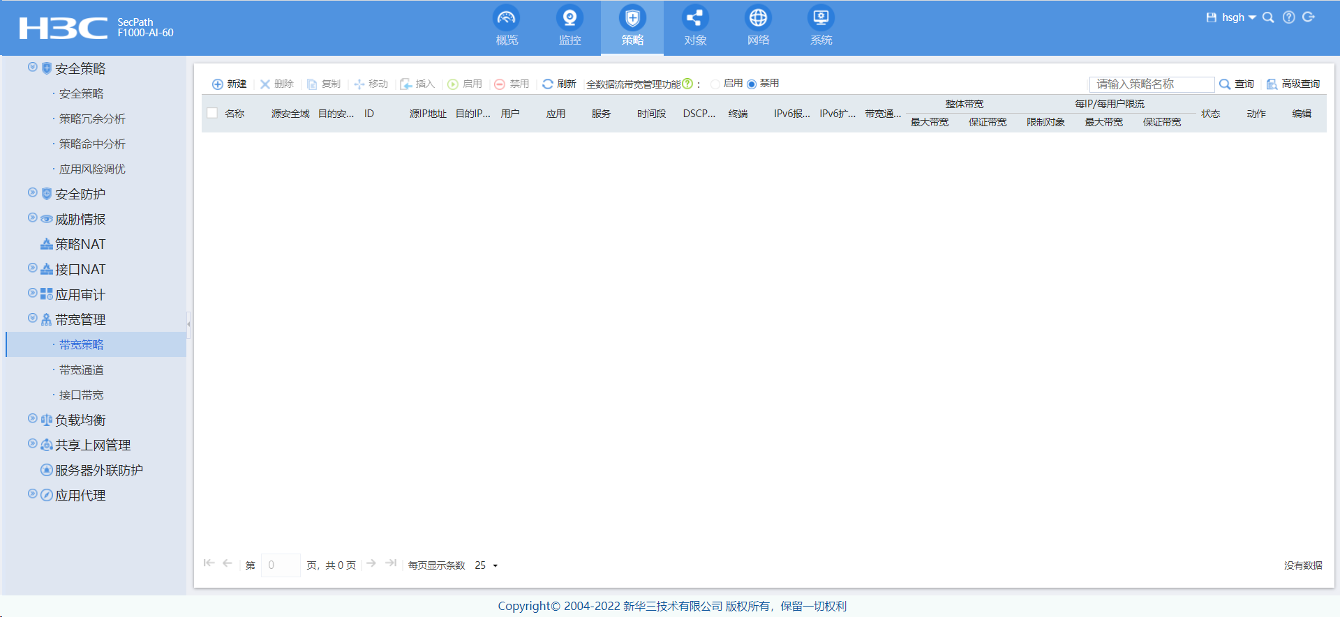

1、在网页登录无法连接的情况下,如何通过cons口连接,并进行配置?

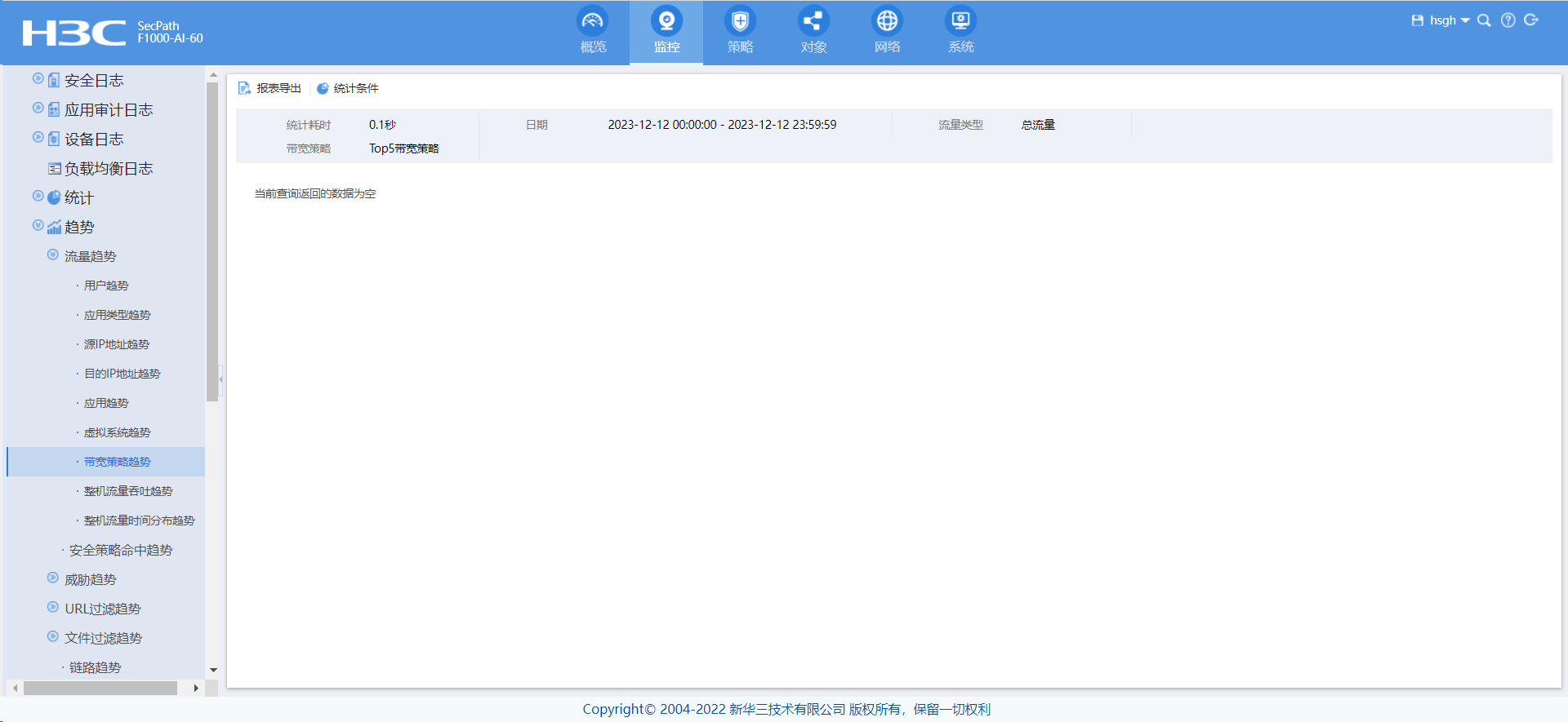

2、在网页管理可以登录的情况下,如何进行单用户流量控制和监控配置?
如果您可以通过网页登录防火墙设备,您可以使用流量监管和流量整形功能,对单个用户或用户组的流量进行控制和监控3。您可以参考以下步骤:
  • 在网页管理界面,选择安全管理-流量管理-流量监管,点击添加,创建一个流量监管策略。
  • 在流量监管策略的属性中,设置策略名称、源地址、目的地址、协议、应用、最大带宽、最小带宽、优先级等参数。
  • 点击确定,保存流量监管策略。
  • 在网页管理界面,选择安全管理-流量管理-流量整形,点击添加,创建一个流量整形策略。
  • 在流量整形策略的属性中,设置策略名称、源地址、目的地址、协议、应用、峰值速率、平均速率、突发大小等参数。
  • 点击确定,保存流量整形策略。
  • 在网页管理界面,选择安全管理-流量管理-流量监控,选择一个接口,查看接口的流量统计信息。
  • 在网页管理界面,选择安全管理-流量管理-流量分析,选择一个接口,查看接口的流量分析报告。

z6Kl9 九段
粉丝:81人 关注:2人
1、设备console登录方法:https://zhiliao.h3c.com/Theme/details/46120
2、网页带宽控制配置:
3、流量监控:
