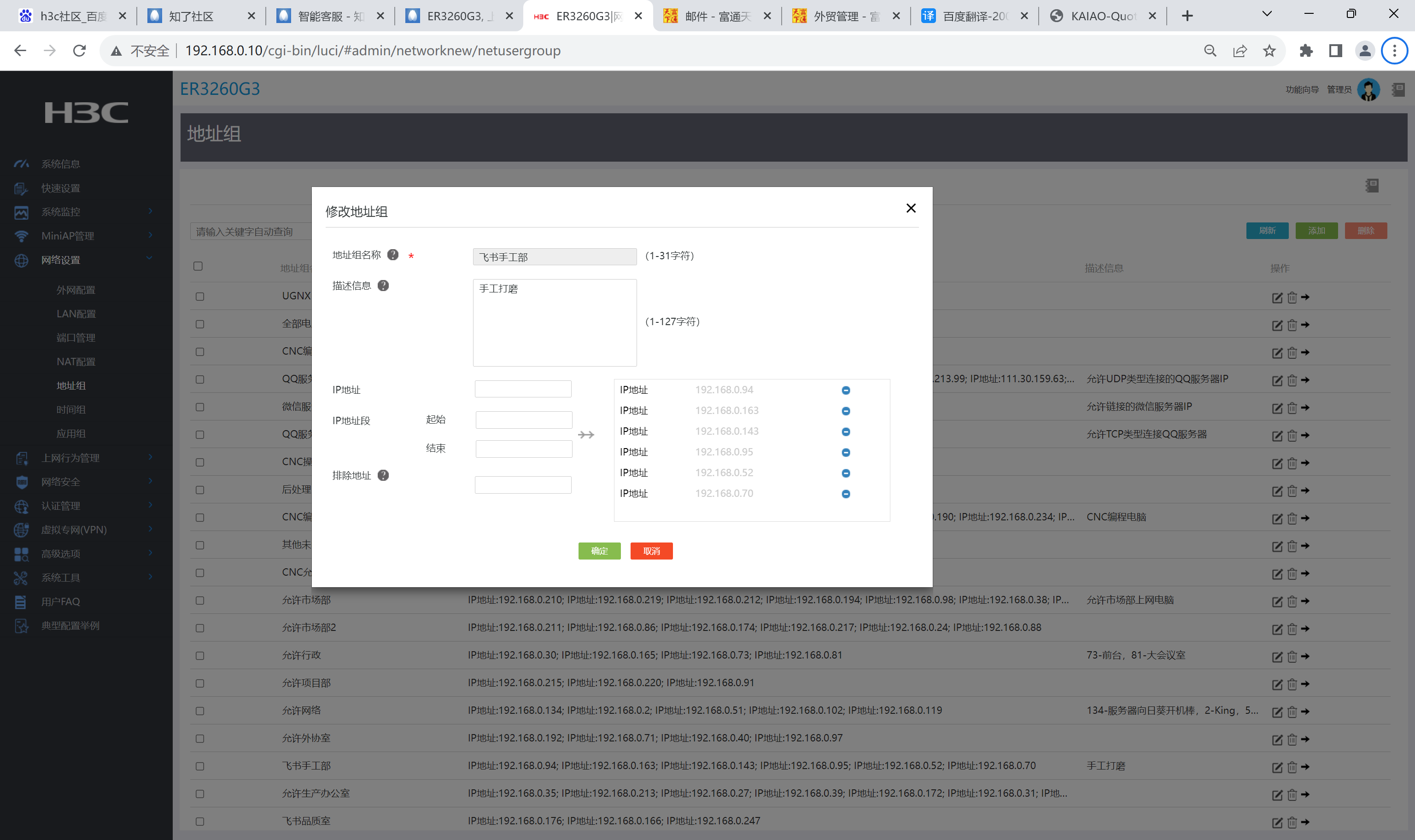

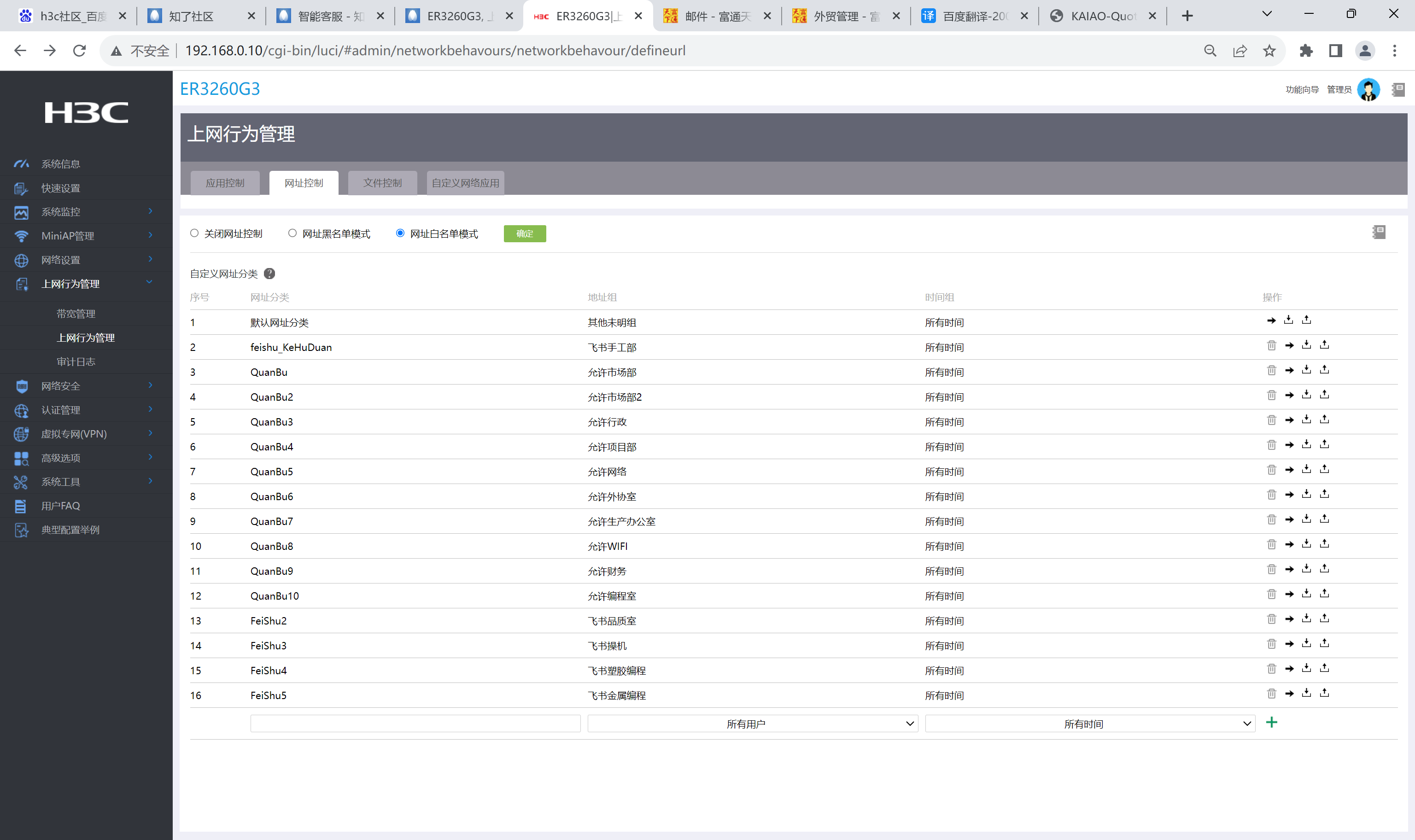

ER3260G3, 上网行为管理,设置网址白名单模式,限制某些IP只能访问飞书。结果还是能访问百度,能看视频。这是为什么?
举例:地址组“飞书手工组”,只能访问”飞书网址(*.***.***)”
配置发上来看下吧
 https的限制不了
像我这个需求(让部分IP只能访问某些网站)应该怎么设置?

上面的3个截图是现在的设置

SZ_ChenYaoWu 知了小白
补充,刚才发不了截图。举例“飞书手工组”
