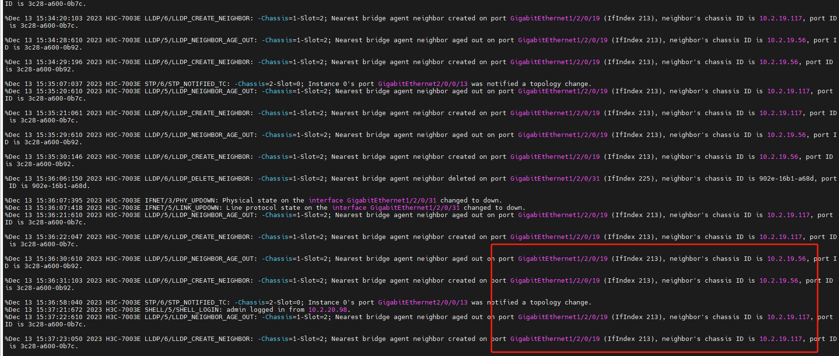

我在交换机日志中检查到大量同一ip从同一端口创建和老化的情况,这个是什么原因导致的,要怎么处理,
10.2.19.117是一台打印机

如果接口线路没问题的话, 接口上关闭lldp 试试
int g1/0/19
undo lldp enable

检查物理链路是否有问题。
检查是否有可能存在环路。
dis logbuffer看下是否有其他的日志信息反馈。
粉丝:20人 关注:9人
从反馈的信息来看,有很多LLDP的日志,以下是排查要点,请参考:
1、检查物理链路是否有问题。
2、检查是否存在环路。
3、如果是光口,检查光模块是否有问题。
