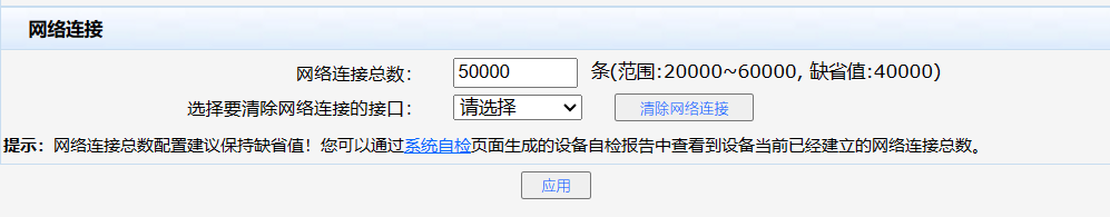

求助各位大佬:

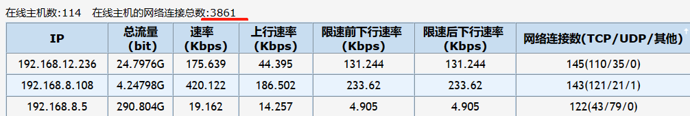

图一、图三的两个连接数是不是同一个呢?
平时只有几千,设置的总数值为50000为什么还是有报警?
如果是突发性达到50000+的连接数,怎样才能查到是那个IP发出来的?
是一个

设置网络连接数限制
在设备Web管理页面的导航栏中选择“Qos设置>连接限制”,勾选“启用网络连接限数”选项,并添加“Qos设置>流量管理”规则(每IP总连接数上限设置为1000-2000)。
查看端口/IP流量
在设备Web管理页面的导航栏中选择“系统监控>流量监控”,通过端口流量统计表可以查看每个端口的流量;单击“IP流量”页签,通过IP流量统计表可以查看局域网内各在线主机通过WAN口的流量。
