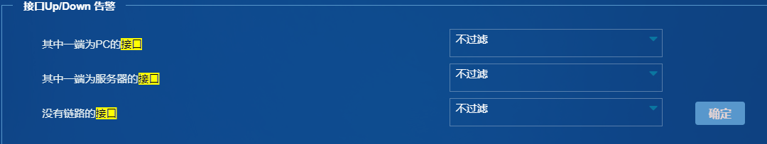

纳管的交换机上报的trap信息包含未启用接口的down状态,IMC将未启用的down状态的接口升级为告警,造成告警信息过多。客户希望能把未启用的接口的down状态不产生告警,减少告警信息条目。

可以设置针对接口的过滤规则
客户目前纳管了近千台设备,一对一配置接口太麻烦了。

在系统管理>系统配置>系统参数配置中,可以查看全局配置的情况。
对没有链路的接口进行过滤
