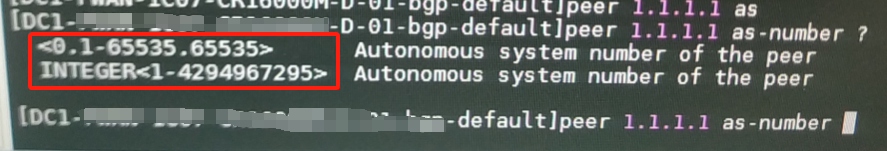

比如说我配置AS号为 peer 1.1.1.1 as 2.111,意思是对方的AS号是2.111吗?就读作2点111吗?
as-number:对等体的AS号,本参数的取值范围为1~4294967295;当使用点分十进制字符串作为AS号时,本参数的取值范围为0.1~65535.65535。如果对等体的AS号与本地路由器的AS号相同,则该对等体为IBGP对等体;如果对等体的AS号与本地路由器的AS号不同,则该对等体为EBGP对等体。

也就是说,前面的2.XX,这个2是固定的对吧
0_1 发表时间:2023-12-20
不是,答案改了下
zhiliao_sEUyB 发表时间:2023-12-20
意思是一个是整数,一个是有小数点的数字,但实际效果是一样的,这样理解对吗
0_1 发表时间:2023-12-20
是

如图:
peer就是对方的
我不理解的是2.111 这个点是什么意思?我们平时配的是整数,2.111就只是一个带有小数点的数吗?
0_1 发表时间:2023-12-20 更多>>
0_1 发表时间:2023-12-20
