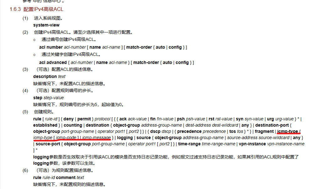

禁止icmp可以只禁止tracert,不禁止ping吗
粉丝:16人 关注:0人

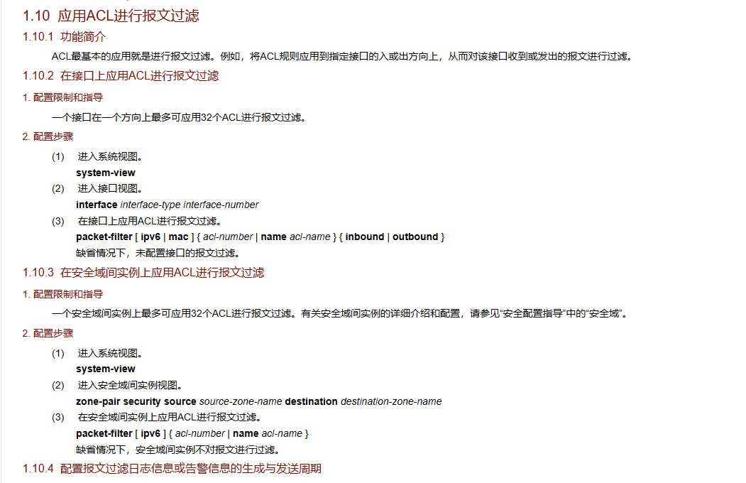

1、ACL一般应用到接口上
2、可用icmp的类别或者报文类型来区分ping 和tracert ,ping用的是表1-9里红色那组,tracert 用的绿色那组

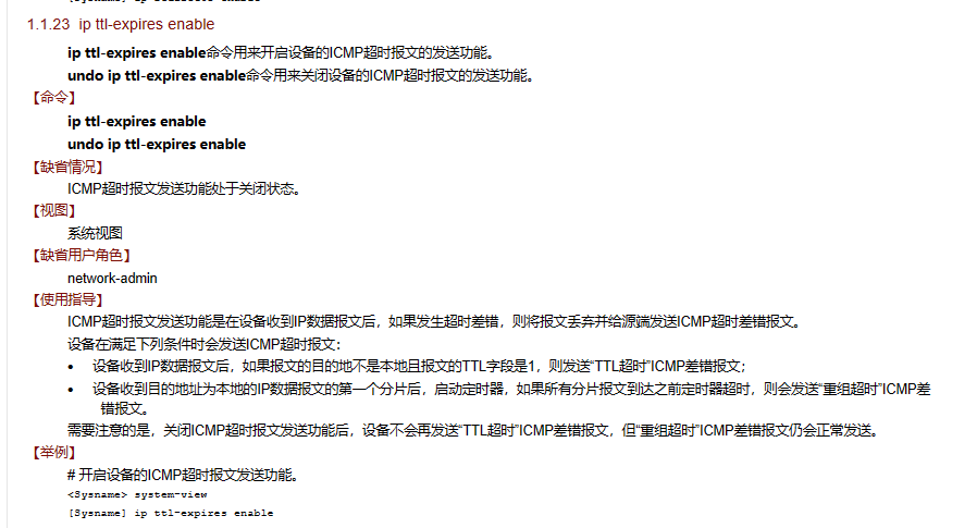

3、undo ip ttl-expires enable是可以禁止掉其它设备tracert的
