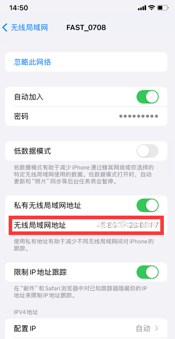

2、现在手机有一个“私有无线局域网地址”的概念,也就是手机在联接无线网时,MAC地址是会变化的,所以用MAC地址来绑定上网手机,需要手机关掉“私有无线局域网地址”选项的。

看终端呀,比如手机都是开启了随机MAC,MAC地址变了当然就不生效了
