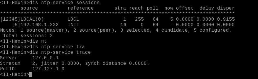

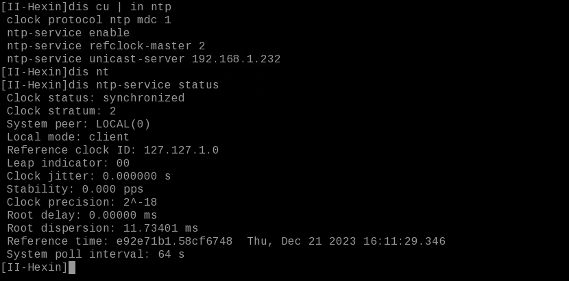

大概描述:核心交换机同步GPS设备192.168.1.232,其它接入交换机同步核心交换机的时间,现在其它接入交换机都能正常同步核心交换机,接入的NTP配置为:clock protocol ntp;ntp-service enable;ntp-service unicast-server 192.168.20.1(核心地址)。核心的NTP配置如图,为什么我查看核心的ntp-service status它显示的同步的自己127.0.0.1的时间,并未同步我的GPS设备
有两个问题:1、NTP配置不能既做服务端又做客户端吗?不能共存吗?否则时间同步会出问题?
2、是否由于我的GPS设备出现问题,所以导致192.168.1.232无法同步的情况下,设备自动同步了自己127.0.0.1的时间?

NTP时钟同步问题,以下是排查要点,请参考:
1、dis ntp status检查NTP状态是否已同步。
2、检查NTP服务器的时钟是否准确。
3、检查NTP服务器与交换机的网络是否正常。
4、检查NTP服务器与交换机设置的时区是否一致。
dis ntp status 看下有没有同步成功
