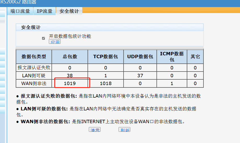

ER5200G2配置了虚拟服务器,不能访问

  补充一下  安全统计这里WAN 侧非法
主机名有问题,服务器上抓包看下,我感觉是服务器的配置有问题

虚拟服务器也就是端口映射,
你要通过浏览器访问呢,就要映射http https的相关服务端口。
如果映射的是其他服务端口,浏览器肯定是访问不了的

zhiliao_Y91tP5 知了小白
先用公网ip地址加端口看看能不能访问,如果不能访问,检查一下入口防火墙配置,对应端口的防火墙要开放的,否则就访问不了。
公网IP地址加端口的方式能访问,再检查host。
