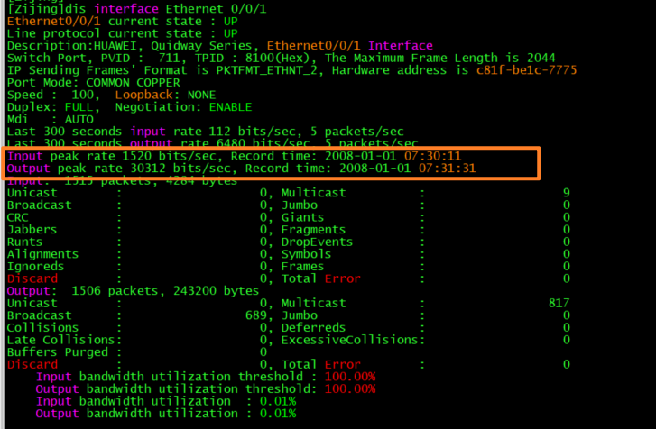

如何查看交换机是否由下发流量?
dis interface Gthernet 0/0/1查看端口详情
另一种就是,通过镜像抓包,可以看到具体的数据报文
粉丝:0人 关注:3人
做流统
