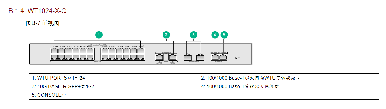

老师好:华三无线终结者,本体型号:WT1024-X-Q,AP型号:WTU430-IOT,汇聚交换机是S5560X-30C-EI,我的问题是本体与汇聚交换机连接插口为何必须只能是25或者26口?当初记得是实施工程师说的,就是不明白 特此请教,然后再汇聚上使用dis ll n l查看,本体是插入的是25口,显示的是1/0/2口

按照产品安装图去理解 前面的接口都是WTU接口 不属于正常的GE接口。

WT1024-X-Q的上联口是10GBASE-R-SFP+光口,其他24接口是连WTU的,而汇聚5560上只有25、26接口是10GSFP+口。对接需要光口速率一致的。因此只能连汇聚的25、26口

我是网口上联到汇聚,我意思为啥只有本体的25和26口才能上联
zhiliao_XiFvBw 发表时间:2023-12-27
您好像已经回答了这个问题,就是剩余24口只能连接WTU,至这样吗?老师
那你用的是光口左边的网口吗? 从官网规格来看前24口是连WTU的,剩余的2个电口可以用作上联也可以切换成联WTU的接口,还有俩SFP+口只能用作上联。官网链接:https://www.h3c.com/cn/d_202301/1756382_30005_0.htm#_Toc123655428

感谢老师,就是用的网口,您的回答正好解决了我的疑问
