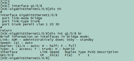

我现在有一台H3C WX2540E的设备和16太ap设备 想旁路在核心交换机上 ,我配置半天 核心和ac不通呢 ,ap不发射ssid信号。就没配置成功!!!
旁挂一般二层互联配置trunk透传相应vlan就行。参考案例:

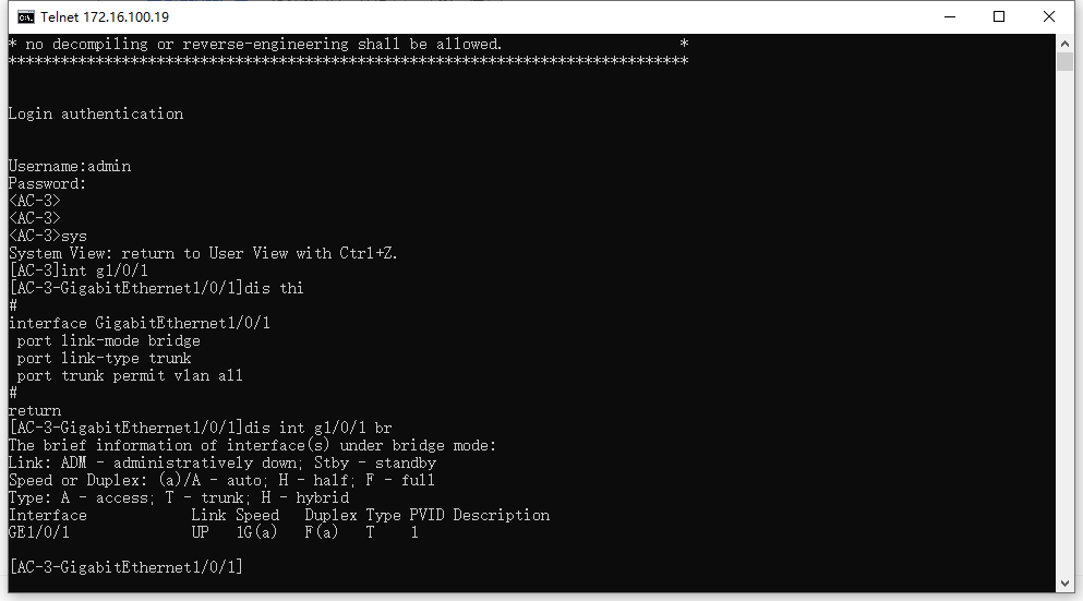

这个 这两个端口1/0/8是核心的口 1/0/1是ac控制器的端口 你看一下 我这个配置有问题吗。。
核心交换机的vlan20 ip是172.20.1.1 ac控制器的vlan20是 172.20.1.2
AC建对应vlan没,vlanif 也加上,我就不信不通
