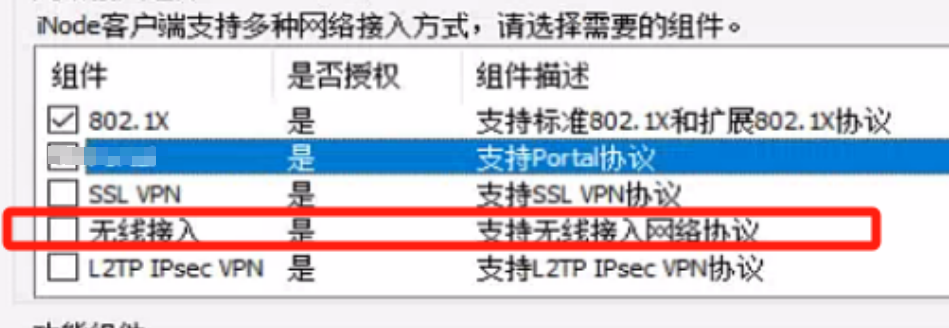

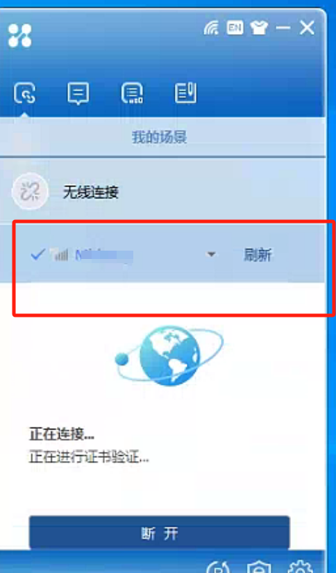

inode无法连接其它WIFI
2023-12-29提问
  • 0收藏,1647浏览
难道每一次连wifi都需要去inode手动选?手动也不太行的样子

最新版的,EIA组件
wifi小图标选择“用windows管理无线网络”;我提过需求,缺省不要用inode接管无线网络,但是研发不肯。
