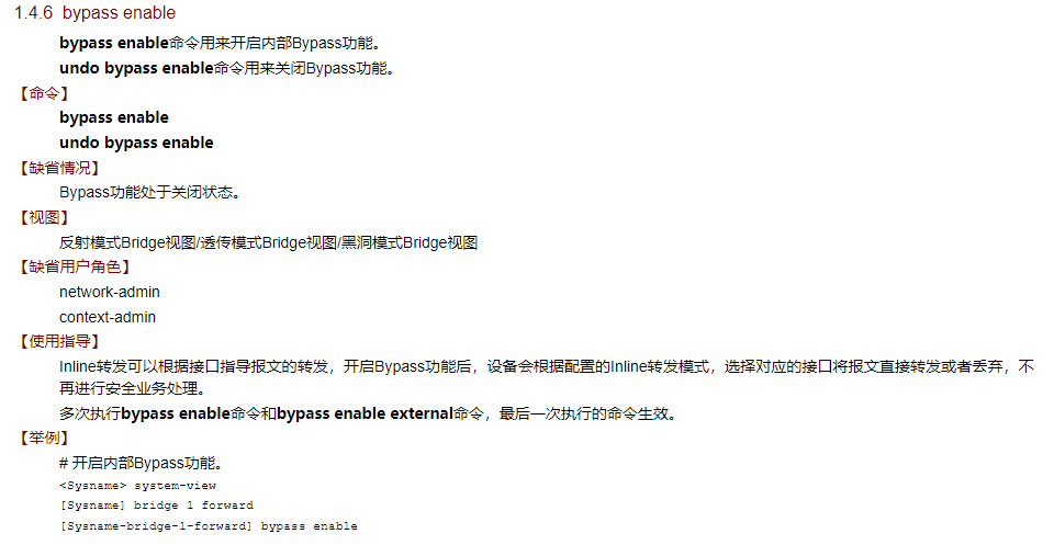

防火墙配了vlan虚拟地址,将1口和2口改透传,放通所有vlan;
然后将1口和2口创建接口对,配置转发模式并开启bypass;

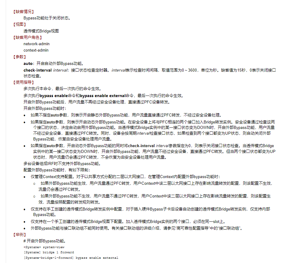

这个时候,vlan接口地址能向外通信吗
bypass有什么限制,有相关技术文档吗
粉丝:1人 关注:1人
bypass功能只是用来说设备故障时依然能够透传使用的逃生功能,对设备功能使用没有影响,就是由于设备故障时依然能通所以安全功能会有影响
