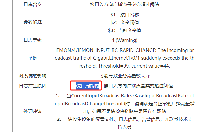

https://www.h3c.com/cn/Service/Document_Software/Document_Center/Home/Switches/00-Public/Command/Message/H3C_S12500G_AF_S12500CR_Mess_R8054Pxx-14508/?CHID=945165
0.9  IFMON_INPUT_BC_RAPID_CHANGE
日志内容
The incoming broadcast traffic of [STRING] suddenly exceeds the threshold. Threshold=[UINT64], current value=[UINT64].
日志含义
接口入方向广播流量突变超过阈值
参数解释
$1:接口名称
$2:突变阈值
$3:当前突变值
日志等级
4 (Warning)
举例
IFMON/4/IFMON_INPUT_BC_RAPID_CHANGE: The incoming broadcast traffic of GigabitEthernet1/0/1 suddenly exceeds the threshold. Threshold=99, current value=44.
对系统的影响
可能导致业务流量被丢弃
日志产生原因
统计周期内,接口入方向广播流量突变超过阈值
处理建议
1.     当CurrentInputBroadcastRate≥BaseInputBroadcastRate +InputBroadcastChangeThreshold时,请确认是否正常的广播流量增加,如果不是请检查链路中是否存在环路
2.     请收集设备的配置文件、日志信息、告警信息,并联系技术支持人员
请问这个统计周期内是多久的时间? 统计完一次是不是就清零了,然后重新开始一个周期的统计??

请问这个统计周期内是多久的时间?
