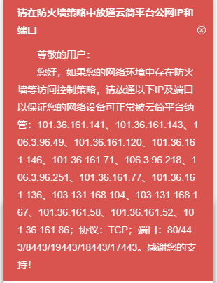

防火墙型号是F100-C80-winet。系统-配置向导-快速接入Internet后,在云简网络上绑定的设备还是离线状态。配置的模式是透明模式,接入路由器,应该是旁挂的。
粉丝:5人 关注:4人
需要给防火墙配置个地址能通公网,能通云间平台
防火墙dns配置要正确

安全策略全放通试下,在防火墙测试到云简平台通吗
zhiliao_0049 发表时间:2024-01-03
防火墙单独找个接口接到能上网交换机,配置交换机对应能上网地址,放通防火墙local到any安全策略
全部都是any
zhiliao_uGwpxJ 发表时间:2024-01-03
防火墙ping测试到云简平台通不
防火墙dns配置要正确
防火墙能通云简域名

·     确保DNS服务器能够完成云运维管理平台的域名解析。
·     需要在Device和云运维管理平台之间设置安全策略规则,以实现local和untrust域之间的互通。

配个地址,配个DNS
然后这个地址能通外网
[h3c]dns x.x.x.x 然后给防火墙配一个地址,地址能ping通外网
