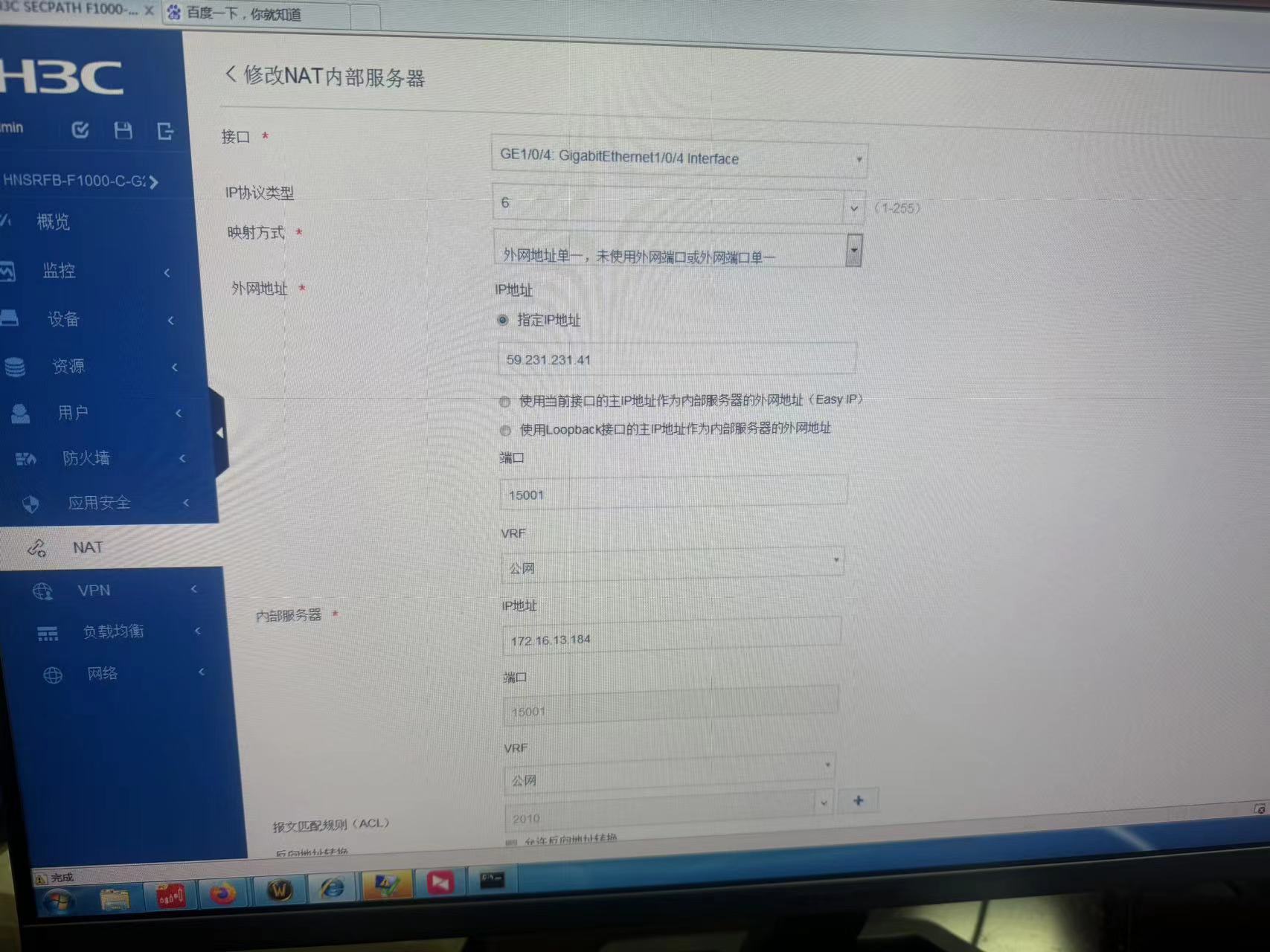

设备型号 HNSRFB-F1000-C-G防火墙接了四根外网线, 我想通过第四个端口的外网线访问,外网的IP:59.231.231.41 我现在要把一台服务器172.16.13.184 端口号15001  映射外网能够访问,按照操作说明已经设置完成,但是依旧不以访问。现在我把操作截图发出来,帮我看一下哪里的问题。

只配置nat肯定不行呀
检查安全策略配置是否放行
1、安全策略需要放行
2、来回路径一致需要开启
这个地方在哪里配置呢?
zhiliao_2k2ELe 发表时间:2024-01-04 更多>>
这个地方在哪里配置呢?
安全策略需要放通untrust到trust
来回路径保持一致,开启保持接口上一跳
安全策略你在应用安全看看
zhiliao_c3pypu 发表时间:2024-01-04 更多>>
这个地方在哪里配置呢?
安全策略你在应用安全看看
zhiliao_2k2ELe 知了小白
2、来回路径一致需要开启
  • 这个地方在哪里配置呢?
粉丝:20人 关注:9人
防火墙映射不可用,以下是排查要点,请参考:
1、检查防火墙的安全策略是否已双向放通。
2、检查路由的配置是否路径来回一致。
3、由于是双出口,需要开启保持上一跳功能,以下是开启的命令:
int gi 1/0/1
ip last-hod hold
4、进一步检查nat server的映射配置是否正确。
5、如果映射的是常规端口,运营商侧可能有拦截,可尝试使用非常规的端口重新映射看下。
Admin 四段
粉丝:11人 关注:0人
防火墙区域问题
看看你的策略放行怎么配置的 就是内-外 外-内 如果不知道咋弄 可以全部all先测试一下
其次可以用内网去访问测试一下 如tcping 检测一下该端口有无open
