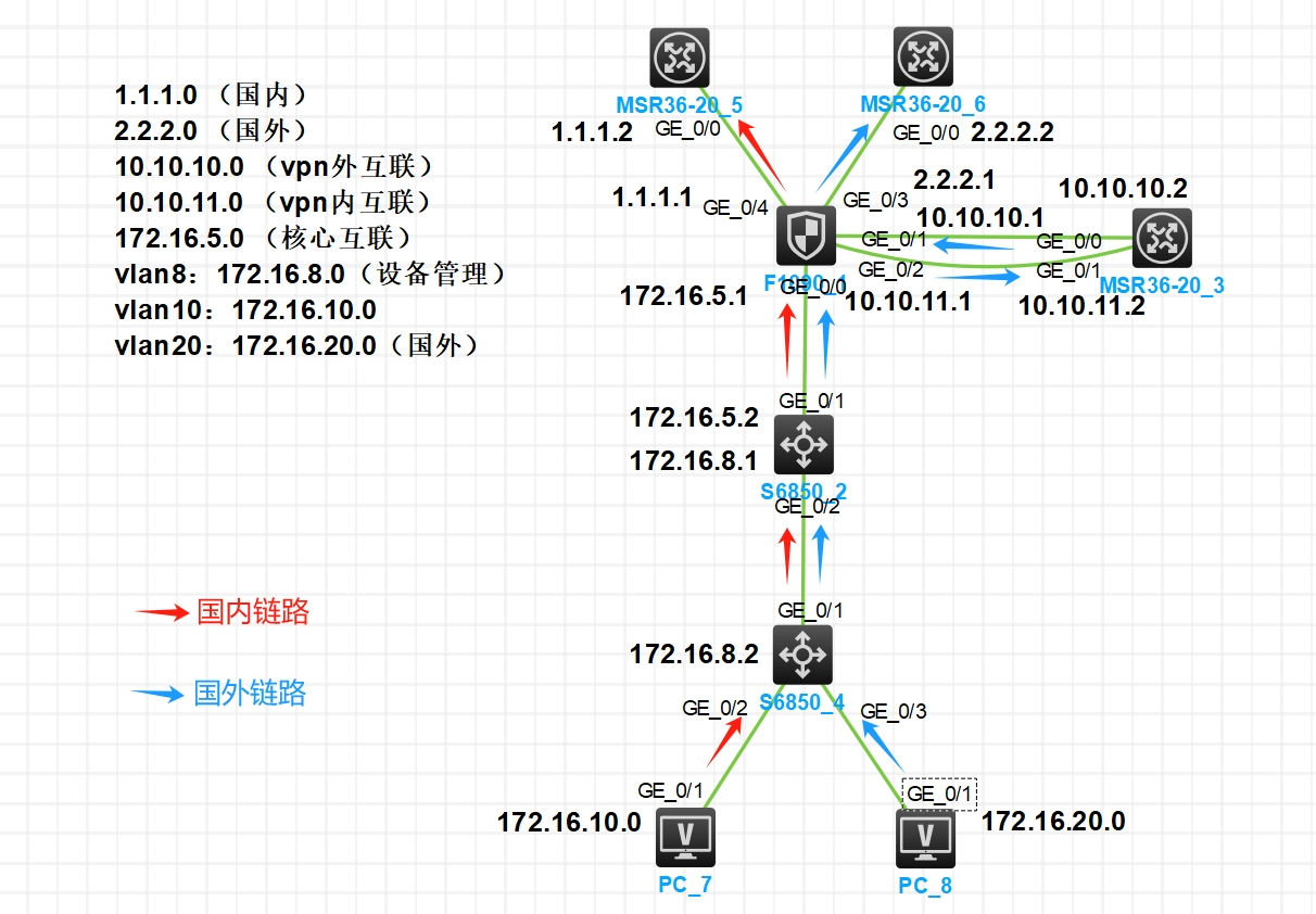

整体实验在下图
主要测试策略路由,172.16.10.0网段走国内,172.16.20.0网段走国外
策略路由配置后:原本设想:vlan10 通讯1.1.1.2  vlan20 通讯 2.2.2.2
                             现有情况:vlan10 vlan20 只能通讯1.1.1.2   2.2.2.2 无法通讯
防火墙可通讯所有设备。
请教一下,策略路由是否应当引用到防火墙 0/0口 ,或者策略是否有问题
希望大佬们帮助一下

这个和策略路由没关系,直接在防火墙上做策略不就行了

你策略问题吧 如果按照你原本想的:vlan10 通讯1.1.1.2  vlan20 通讯 2.2.2.2
现在你:vlan10 vlan20 都通讯 1.1.1.2 就已经存在问题了
正确不应该是:vlan20通讯 2.2.2.2吗
所以你可以分为俩步:
1.先看你防火墙策略 就是 vlan10与vlan20 那个策略 把vlan20去掉 然后看结果
2.你重新建立一个vlan20的那个网段 all 2.2.2.2
你可以在pc tracert 一下 看看哪里出不去 就知道大概问题了
