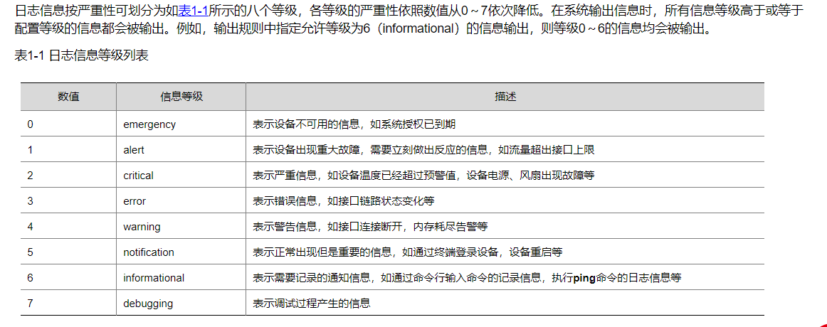

(6)     (可选)配置发送的日志信息的时间戳格式。
info-center timestamp loghost { date [ with-milliseconds ] | iso [ with-milliseconds ] | no-year-date | none }
缺省情况下,发往日志主机的日志信息的时间戳输出格式为date格式。
日志级别:
