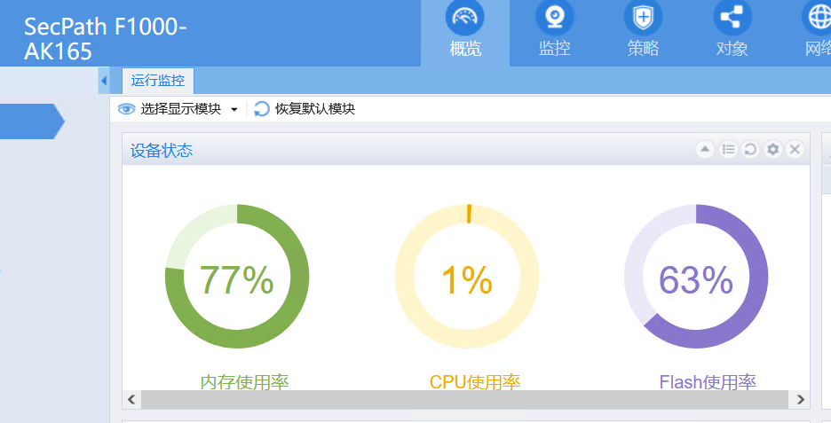

版本是 7.1.064,Release 9333P28 两台防火墙做了IRF,现在内存占用很高从69%到77%,自从升级了入侵检测功能,收到很多拦截日志,不知道是不是日志多了导致内存慢慢升高
开启dpi统计后内存确实会增大
日志能设置一个阈值吗?因为最段时间有几万条记录,我已经做了策略拦截了,现在入侵检测已经没有日志了,但是之前的日志还在

SecPath F1000-AK165防火墙的内存占用高。
1. 内存占用高可能是由于开启了DPI(深度包检测)功能,该功能会消耗较多的内存资源。您可以通过`inspect bypass`命令关闭DPI功能,或者删除`startup.mdb`文件并重启设备,以释放内存空间。但是这样做可能会导致特征库回滚到出厂版本,影响安全防护效果。建议您在1G内存的设备上尽量不要开启DPI功能。

你好,我现在每条安全策略里面都开了入侵检测,是不是可以适当关掉一部分策略,观察下内存是不是降下来
zhiliao_kUSyO5 发表时间:2024-01-06
是的
