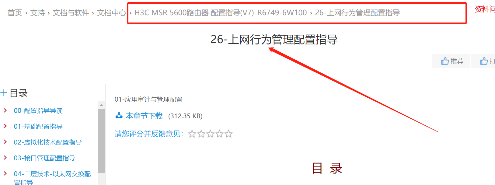

https://www.h3c.com/cn/d_202311/1964389_30005_0.htm

可以参考下这个:
以下是链接:
https://www.h3c.com/cn/d_202311/1957287_30005_0.htm#
