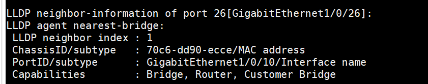

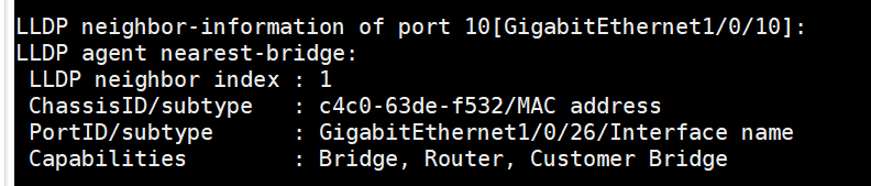

交换机直连,lldp能学到对端端口,但是ping不通互联地址,也没学到arp
2024-01-08提问
  • 0收藏,4045浏览
粉丝:9人 关注:0人
根据您发送的图片,我看到您使用的是LLDP协议来发现交换机的邻居信息。您的图片显示了端口26的LLDP邻居信息,包括对端的MAC地址、接口名和管理IP地址。您的问题是为什么两台交换机直连后,不能ping通对方的管理IP地址,也没有学习到对方的ARP表项。
这个问题可能有多种原因,我为您找到了一些可能的解决方案:
1. 请确认两台交换机的接口、VLAN和IP地址配置是否正确,是否在同一个网段。
2. 请检查两台交换机的防火墙设置,是否有禁止ICMP或ARP的规则。
3. 请检查两台交换机的物理连接是否正常,是否有松动或损坏的线缆。
4. 请尝试修改两台交换机的互联接口属性,比如将trunk改为hybrid,或者修改pvid和管理VLAN一致。

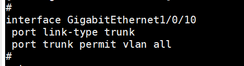

检查下本端和对端接口的配置
zhiliao_whfAog 知了小白
本端和对端配置都是
检查对端配置
粉丝:45人 关注:3人
dis ip int brief
看一下接口是否up
两端接口都是trunk的话、看一下接口是否放通对应的vlan;
dis stp brief
查看一下接口是否被阻塞;导致的;
