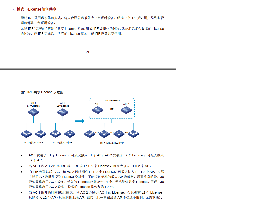

现在是一个AC控制器管理40个AP,AC控制器license是32APs+16APs的方,现在有一台备用AC控制器WX2520X-LI ,想做双机热备,需要如何共享授权,这个需要怎样配置

做完堆叠之后License自动叠加
