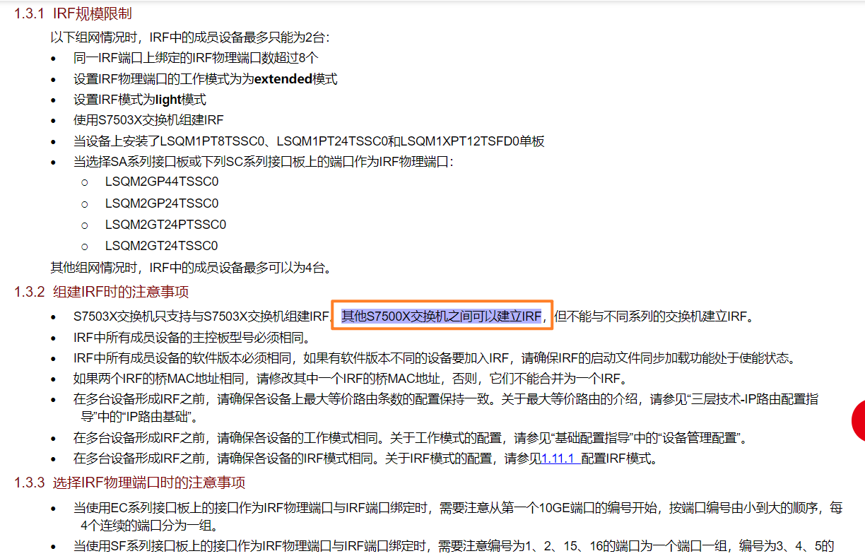

理论上同系列、同版本都可以做堆叠,比如S5130S-28P-EI和S5130S-52P-EI 是可以做堆叠的。
但是框式交换机同系列、不同型号可以堆叠吗?比如:S7506X和S7510X可以做堆叠吗?
可以的
您好,不支持
部署堆叠必须两台设备的型号、软件版本一致。
一般堆叠都是使用万兆口来作为堆叠使用,有些产品是支持千兆堆叠。但是建议还是使用万兆口和万兆模块来堆叠。
