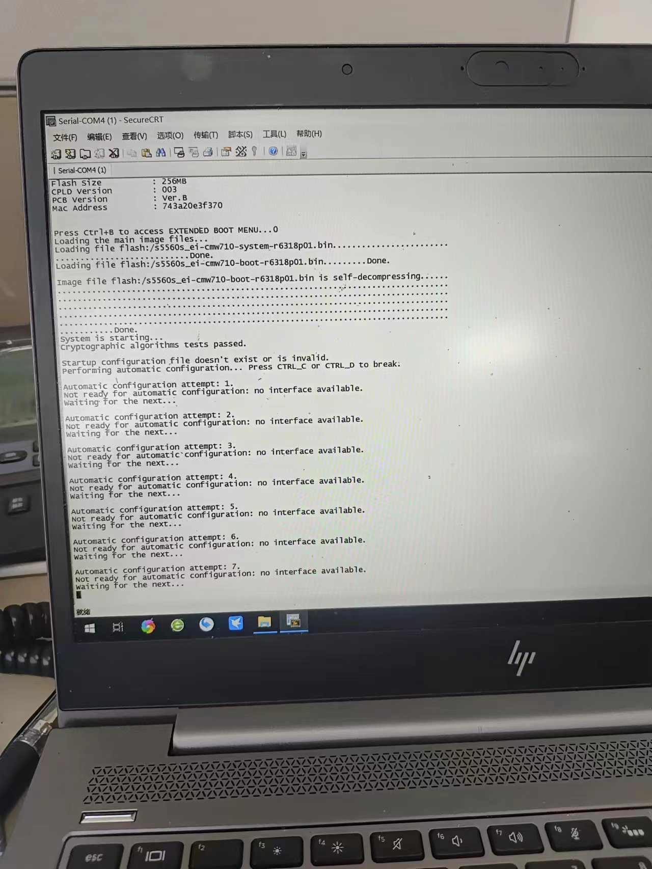

交换机s5560s-52s在首次配置时候开机之后进去不了系统,按ctrl+b也进不来boot菜单

ctrl+c 可以跳过,进入设备配置
不行的话:
将下图三个选项勾选状态去掉,重新按CRTL+D即可进入设备命令行
可用了,按照图片去掉三个选项就进去了,谢谢。

按ctrl+c跳不过去

看下答案 设置下终端软件
zhiliao_sEUyB 发表时间:2024-01-10

ctrl+c   回车就可以了
那就不清楚了。换根线,然后看看软件行不行。还有换电脑试试

试了不行
zhiliao_15bA53 发表时间:2024-01-10
奔跑的小马 发表时间:2024-01-10

换根线然后按CTRL C,一般能解决
另外检查一下下面三个选型是否勾选,有勾选就去掉
确实是流控设置问题,谢谢。

这个系统没问题
保持console线插着
重启,第一次出现ctrl+c的时候狂按组合键
软件设置问题,回话里把流控选项去掉就可以了,谢谢。
