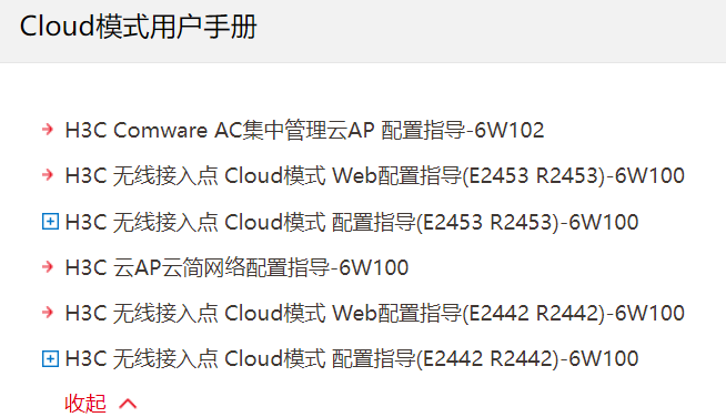

你目前是要当瘦AP还是云AP使用?瘦的话直接在AC上注册,云AP的话要先切换:
H3C Wi-Fi 6 无线接入点工作模式切换操作指导-6W101-新华三集团-H3C
H3C WA6600系列无线接入点-新华三集团-H3C

默认是瘦模式
瘦AP配合AC使用 ,配置上线 AC会下发版本的
可以切换胖模式单独使用:
 切换步骤
# 进入Probe视图,执行ap-mode命令切换工作模式。
<AP> system-view
[AP] probe
[AP-probe] ap-mode cloud
# 当出现如下提示信息时,键入<Y>键重启AP,等待几分钟后,AP会以FIT模式重新上线。
Changing working mode will reboot system. Continue? [Y/N]:
也可以参考其他切换方式:
