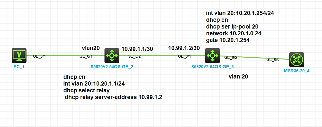

如下图所示:
1、SW2连接pc的接口加入到vlan20,交换机开启了dhcp,SW2上创建了vlanif20,并开启了dhcp中继,指定了dhcp服务器,交换机也开启了dhcp;
2、SW2和SW3之间使用路由口互联,配置了路由互通性没问题;
3、R4仅仅是为了和SW3互联让SW3的vlanif20状态为up;
4、SW3上创建了vlanif20的接口,配置了地址,交换机开启了dhcp,配置了对应的地址池
现象:
PC_1开启dhcp后获取不到地址,请问是哪里配置出错了吗
Xcheng 九段
粉丝:141人 关注:3人
组网不合理呀
核心问题在于既然SW3和SW2都有vlan 20且都有ip地址,那么三层互联并配置路由根本就不生效呀
如果通过sw3和sw2二层互通,dhcp中继就没效果了
这个组网最简单的解法
1、sw3侧删除vlan 20的ip地址即可
2、如果SW3侧也存在vlan 20终端就不好解决了或者就组网彻底不合理。解决办法要么二层透传vlan 20或上vxlan实现
粉丝:1人 关注:3人
建议真机测试  配置有没有 看下是否是配置问题
