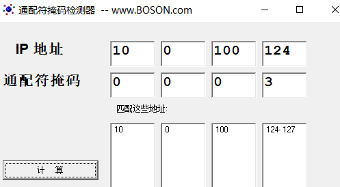

10.0.100.124 0.0.0.3  这个acl包含哪些地址

10.0.100.124 0.0.0.3 这个ACL包含的地址是10.0.100.124 - 10.0.100.127,共4个地址。这是因为0.0.0.3的二进制表示是00000000.00000000.00000000.00000011,其中0表示要检查的位,1表示不需要检查的位。所以,最后一段的后两位可以是00,01,10或11,分别对应十进制的0,1,2或3。因此,10.0.100.124 0.0.0.3 匹配的地址范围是10.0.100.124 + 0 - 10.0.100.124 + 3,即10.0.100.124 - 10.0.100.127。

你反掩码是0.0.0.3,正掩码不就是255.255.255.252吗。实在不行,用工具也行。
