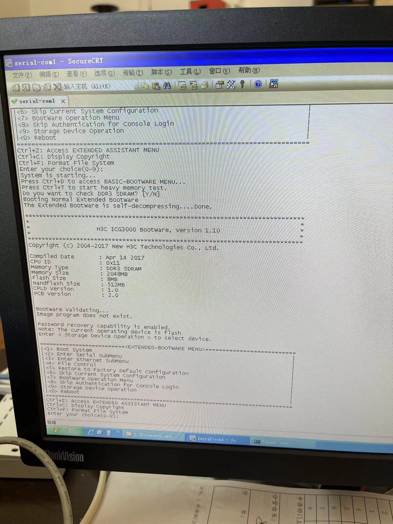

路由没电了,换了电池删除了一些闪存里的文件,现在开机风扇狂转不减速,绿灯闪几下变成黄灯常亮了。希望提供帮助,是恢复固件还是有其他什么办法谢谢。

能开机吗? 连上console线看看打印
您好您帮看看我传的图谢谢

sys亮黄灯 怀疑是系统版本丢失
console线插去看一下 如果是系统丢失 重新刷一个版本进去就好
图片 就是没有操作系统了

不会操作。。。也没有对应版本的固件系统。。

可以console登录看下。
1、如果卡在了bootware,应该是版本文件丢失或损坏,重新导入一个进去看下。
2、如果没有任何显示,应该是硬件故障了。

有线连接了,用tel连了但是还是不会操作。。。也没有对应版本的固件系统。

到这里就停住了。。键盘按啥也不好用,这种情况下请问还能怎么操作?谢谢
