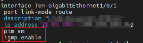

接口下不能同时配置 pim sm 和 igmp enable的吧?
有完整的IGMP+PIM SM案例吗

可以配置
Xcheng 九段
粉丝:141人 关注:3人
为啥不能
粉丝:2人 关注:1人
配置指导里面没有相关限制就可以
