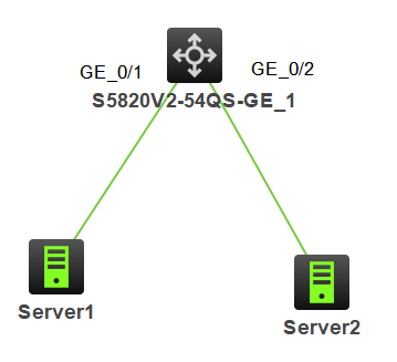

俩台服务器通过同一台交换机互为组播源目,在交换机上抓包,有包进入交换机,但是交换机没有给服务器回包。请问这是什么原因?
交换机上需要有路由去往239.x.xx组播组地址吗
配置:
multicast routing
inter g0/0/1
 ip add x.x.x.x/30
 pim sm
 igmp enable
inter g0/0/2
 ip add x.x.x.x/30
 pim sm
 igmp enable

现在情况是交换机上能收到主机发往组播服务器的包,但是交换机没发给组播服务器,

如果配置没问题,哪会是什么原因呢,有排错思路提供下吗

经过的交换机都需要开组播
