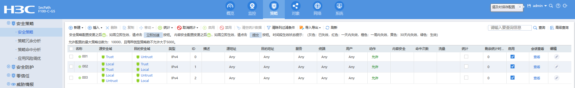

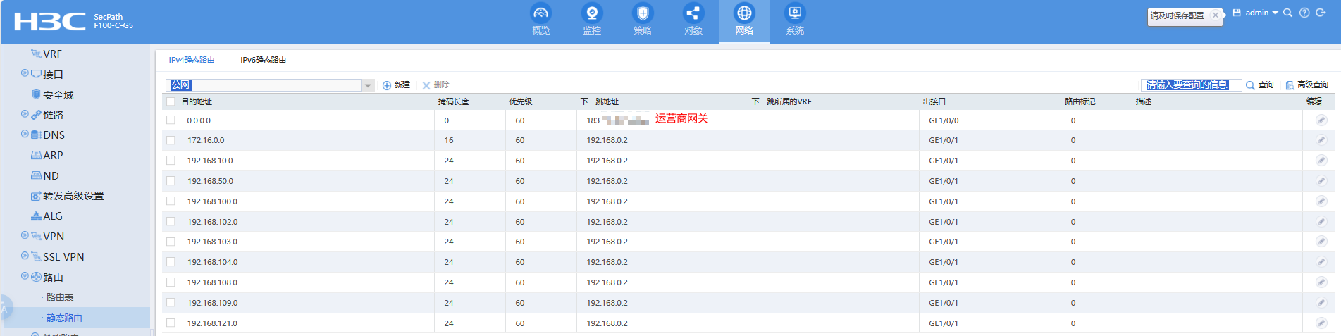

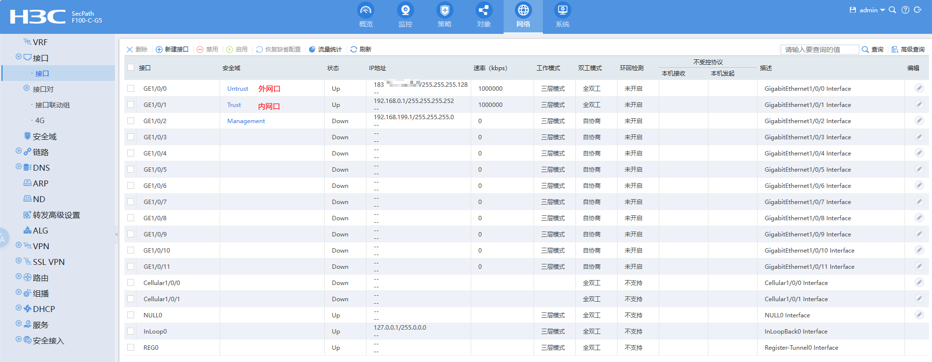

访问外网丢包(防火墙静态ip上网)
原有一台锐捷RG-WALL1600-M5100防火墙,访问外网丢包(丢包率1%-3%),现换成H3C SecPath F100-C-G5防火墙还是丢包(丢包率5%-20%)
内网ping核心交换机正常、内网ping防火墙内网口ip正常、内网ping防火墙外网口ip正常、内网ping运营商网关丢包
外网ping营运商网关正常、外网ping防火墙外网口ip丢包
进行过的测试操作
光猫单接一台电脑,网络正常(最早进行过这个操作发现正常,才会更换防火墙)
光猫单接一个无线路由器,手机连接wifi,内网ping外网丢包(后面才进行的测试操作,丢包率1%)
光猫更换过两次,现在是营运商在走流程申请更换公网ip中
问题:
1.这个丢包的具体故障点在哪里?
2.为什么换了防火墙丢包率更高了呢,是配置问题还是单纯的型号差异问题?(新旧防火墙的负载率都不高)
网络结构(防火墙静态ip上网):
光猫——防火墙(内网口192.168.0.1)——(192.168.0.2)核心交换机——接入交换机——PC

丢包问题,以下是排查要点,请参考:
1、检查防火墙的CPU、内存、端口利用率是否高。
2、检查接口是否有特殊的配置。
3、更换物理链路看下。
负载不高。特殊配置是指什么呢?
