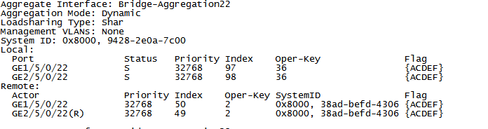

动态链路聚合如图还能显示对端的端口号吗?
2024-01-13提问
  • 0收藏,1914浏览
如图

Remote
对端信息:
·     Actor:本端的端口类型和编号,当对端端口是参考端口时,参考端口会显示在对应的本端端口上
·     Priority:对端端口的端口优先级
·     Index:对端端口的端口索引
·     Oper-Key:对端端口的操作Key的值
·     System ID:对端的设备ID
·     Flag:对端的LACP协议的状态标志值

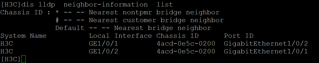

可以通过  dis lldp neighbor-information list 查看本段与对端接口
remote就是对端接口
