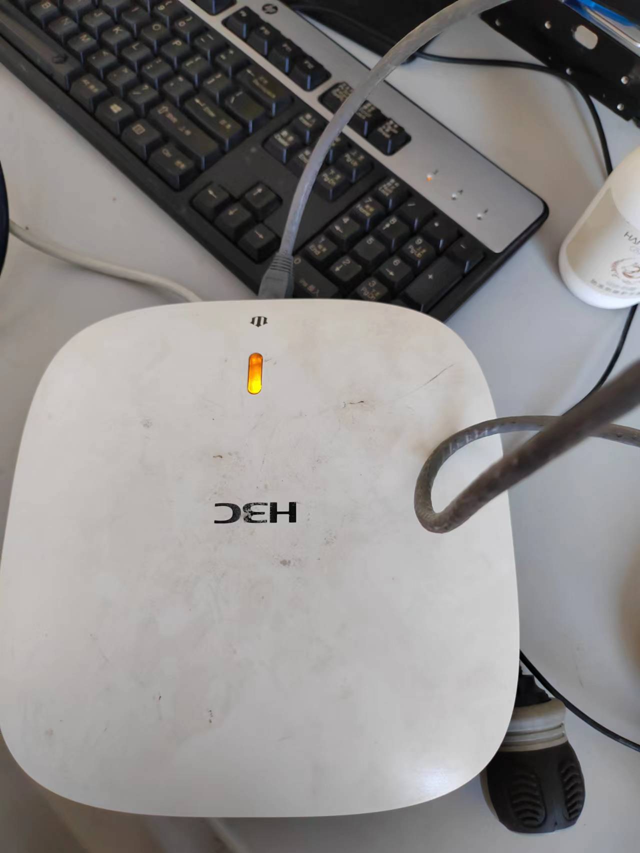

H3C无线如何设置,请发个设置流程,谢谢
H3C如何设置

如果是FIT AP,需要AC联动才能注册上线并使用,剩下是在AC内配置了。
如果是FAT AP,需要在AP内配置服务模板、射频接口,并将服务模板绑定到射频接口,然后配置有线接口与上行设备的对接配置。
以下是手册链接:
https://www.h3c.com/cn/d_201009/690349_30005_0.htm
粉丝:91人 关注:11人
默认是瘦AP
需要刷胖AP才能单独配置
AP是什么型号?
