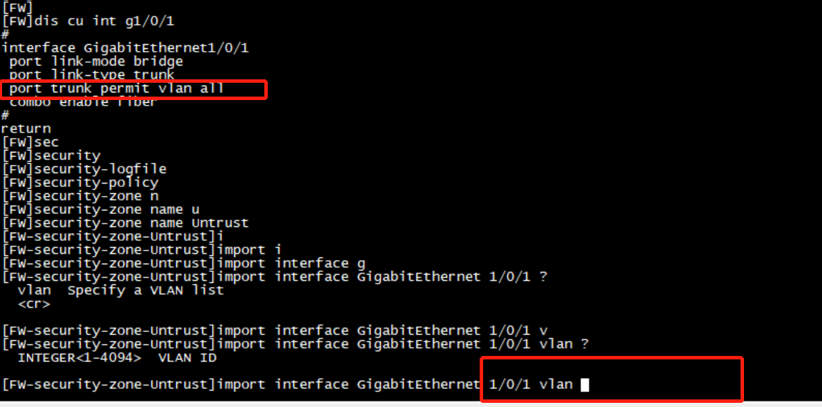

现在连接是路由器trunk与交换机互联,配置的都是trunk、
现在要在路由器跟交换机之间串联一个防火墙。防火墙接口配置trunk,无法加入到安全域中,该怎么搞?
安全域下接口后面的vlan该如何写
Xcheng 九段
粉丝:141人 关注:3人
security-zone name Trust
import interface GigabitEthernet1/0/1 vlan 1 to 4094
