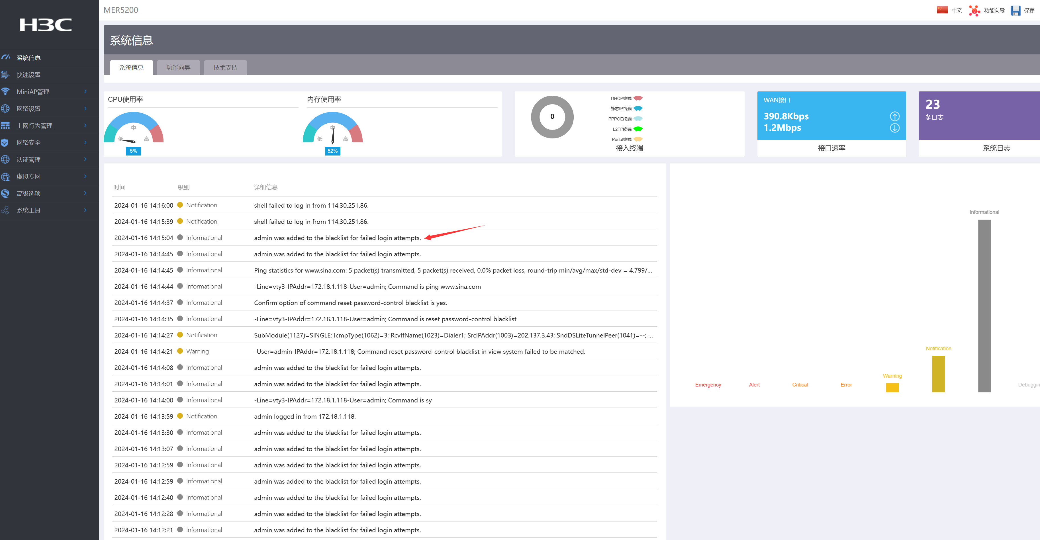

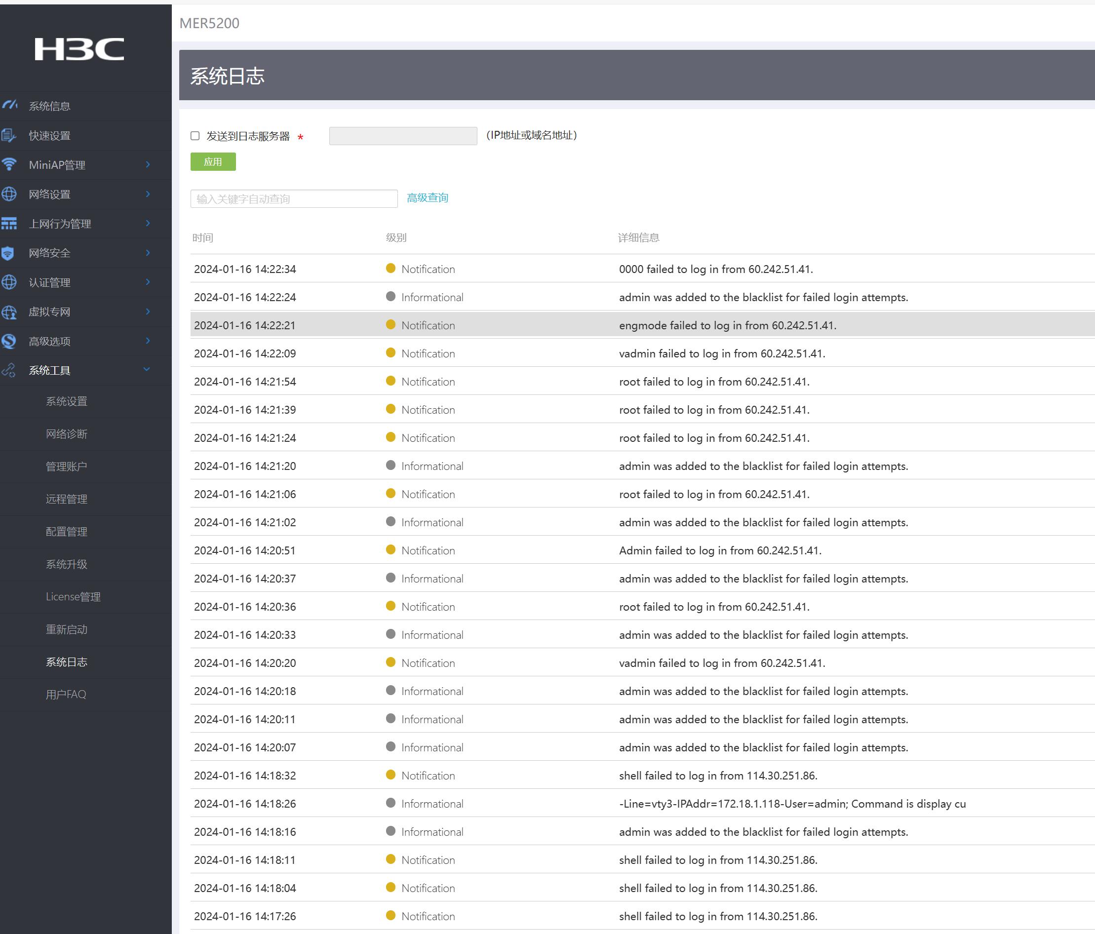

请问路由器一直出现这个日志如何解决,严重吗,谢谢。
没关系,可以把远程管理功能关闭
好的

你这可能是公网探测 尝试使用admin用户登录
zhiliao_sEUyB 发表时间:2024-01-16

正常的,保护在互联网上的设备,被尝试爆破登录
可以忽略
也可以通过修改端口、或者+acl限制的方式规避

admin账号是否是你自己操作造成拉人黑名单的,如果不是,就有可能存在,有人多次尝试用admin账号登录你设备。要加强账号密码复杂度。并限制源地址登录设备。可以有效降低被爆破登录的风险

由于尝试登录失败,admin这个账户被加入了黑名单;不懂可以网上百度查下这句话的意思啊
telnet 和 WEB都能用admin登录,并没有被加入黑名单吧
TimTse2020 发表时间:2024-01-16 更多>>
但是我在公司内部和分公司是可以使用内网IP登录路由器呢,admin可以登录
还有很多外网IP在尝试登录是吗,对公司内网有安全影响吗,因为MSR5200下面还挂着1台H3C防火墙

这个只要不被破解,就没影响,不过还是建议管控下,如果SSH服务不用就关闭了,Telnet的话建议应用ACL,只有允许内网需要远程登录的网段即可
