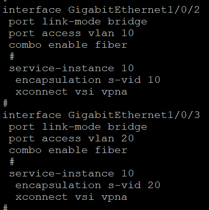

配置vxlan后,相同vlan下的主机可以互访,不同vlan下的主机不能互访,是我配置的有问题吗?求解答

vxlan终端同网段是否互通,主要取决于VNID是否一致

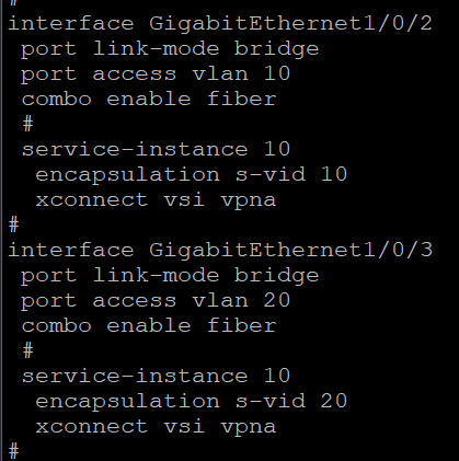

我实验的部分组网图如上,现在两个交换机作为vtep,之间建立隧道。PC13可以访问同vlan下的PC16,无法访问不同vlan下的PC16,我应该如何解决此问题呢?求大佬解答。两个交换机上连接PC的端口配置如下:
