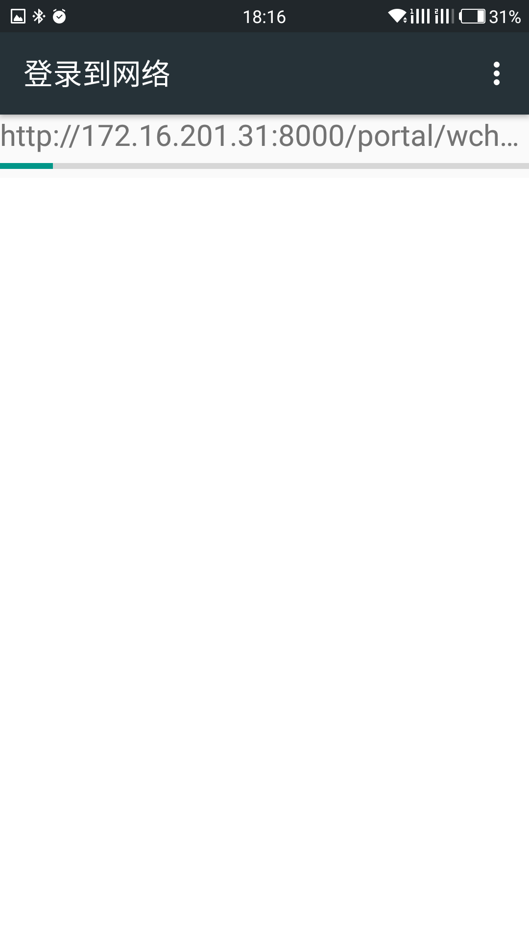

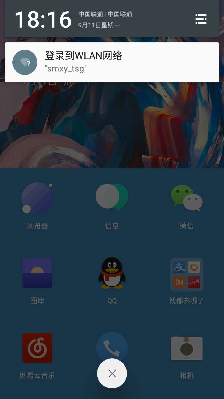

现网无线使用ACG 微信认证方式上网,终端连上无线后自动弹出微信图片_20170911181826微信图片_20170911181844该地址是ACG管理口地址。终端通过微信扫码连接成功后,打开网页依然被重定向到172.16.201.31页面,无法正常上网。
ACG 1000-T旁挂在锐捷交换机,ACG透明部署在WX3510H与交换机之间。
ACG 1000-T版本号Version 1.10,Release 6606。
WX3510H版本号version 7.1.064, Release 5205P02。
AP与终端用户网关都在AC上。

检查下ACG侧微信认证策略,同时在ACG上微信参数是否正确,需要和微信侧核对下,另外终端扫码成功后,在ACG上是否可以看到有用户认证相关信息记录
已经解决了,把这个管理地址配在桥接口上ACG路由写好就可以了。 新问题就是电脑用微信认证居然不行

可以这样测试下,ACG二层模式部署,在ACG上写条去往无线用户网段的路由测试,看是否可以正常
li 发表时间:2017-09-12
