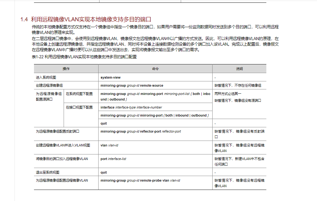

你是不是有一个目的端口了? 一般的端口镜像只能有一个目的端口,如果想多个目的端口需要用基于vlan反射的流量镜像
参考一下这个
S5560-EI系列-新华三集团-H3C
