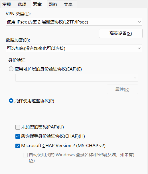

win11错误如下:
客户端配置如下:
防火墙 L2TP VPN相关配置如下:
