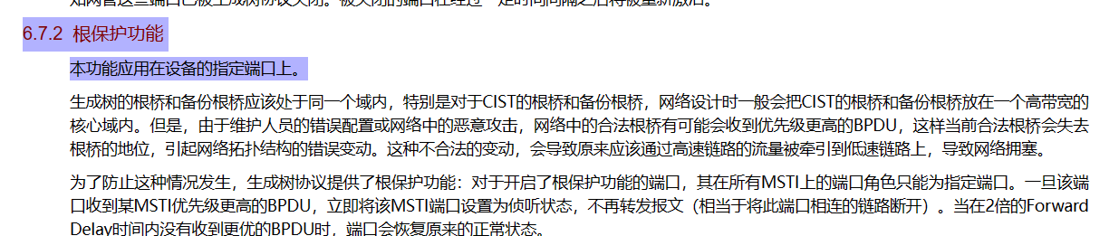

根保护一般配置在各个交换机的指定端口下,所有交换机上都可以配置。
可以简单理解成所有下行接口都配置根保护,上行都不配置,用来做心跳保活的接口也可以不配。
参考:
生成树协议技术白皮书-6W100-新华三集团-H3C
